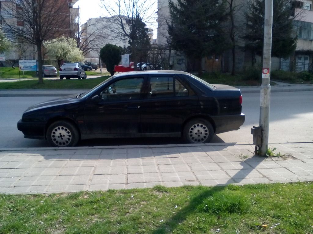

Колеги, да ви са похваля, смених задните пружини с такива от Фят Марийка комби бензин. Ей ги на:
http://s1064.photobucket.com/user/Di...6.jpg.html?o=9
http://s1064.photobucket.com/user/Di...9.jpg.html?o=8
Малко по-дебел тел и по-високи, може би с 2 см. Бях намерил и точните размери, ако някой се интересува, ще ги издиря отново. Колата щръкна отзад и е по-надупена и по-стегната, не клати така отзад. Притежателите на старото купе знаят, че по начало си е малко клекнала отзад, та сега стана може би равна. Е, клирънса е като на бъги вече, но въпреки това по-малко боди рол има. Преди ме дразнеше много като се заклати, па и явно при по-голямо натоварване е опирала на тампоните, щото имаше следи от горния тампон върху долния. Ето я:
