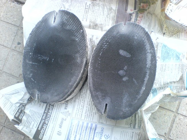

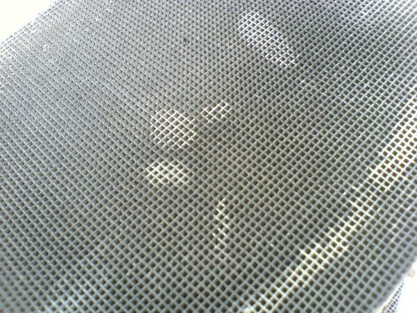

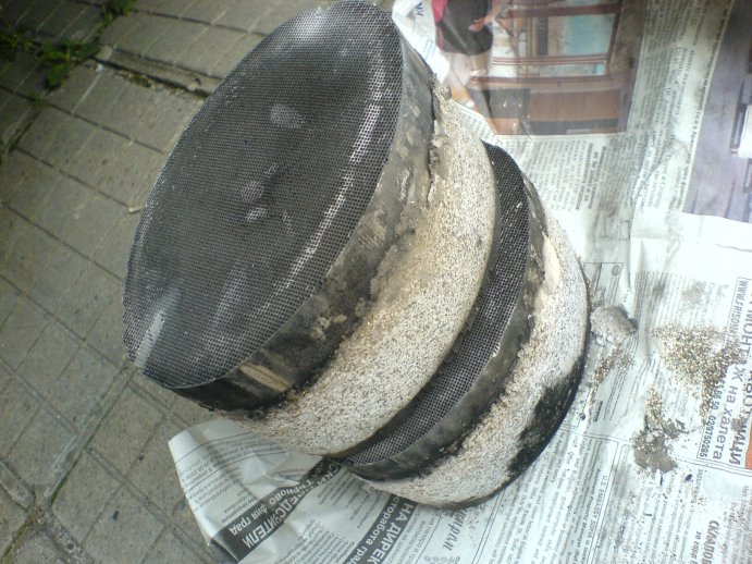

                                Аз сам със същата генерация като твоята и го махнах, но бяха големи филми. Отидох при едни хайвани да го изтърбушат от оригиналното гърне, да го преправят с вата ала бала и да стане като резонаторно. Оставих колата и изчезнах. След час отивам колата готова ама звука никакъв го няма. По шумна беше и във високите звънти. Във вървежа разлика нямаше. Предложи ми 15-20лв. за катализатора...хаха...казах му че си го прибирам и той се разсърди. Та това е катализатора на около 150000км.
                                Click image for larger version
Size:	99.2 Килобайта
Size:	98.5 Килобайта
Size:	98.4 Килобайта
Size:	103.4 Килобайта

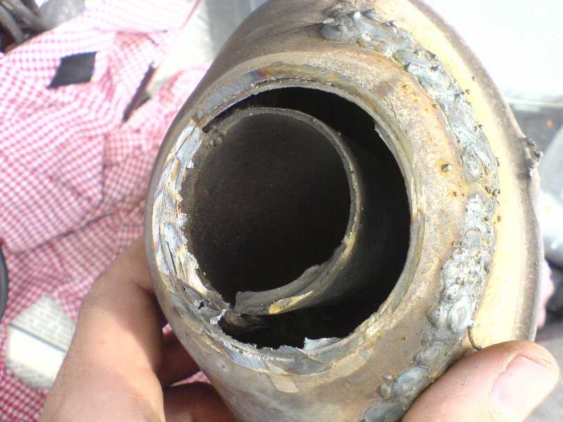

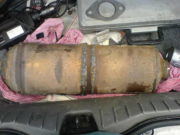

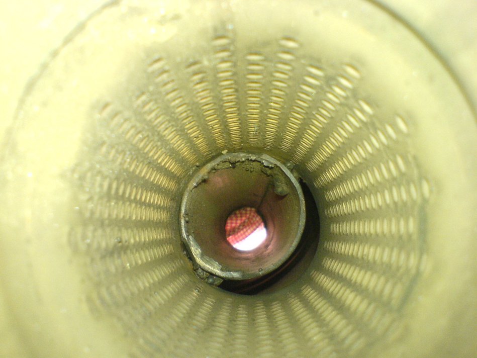

                                Викам си повече няма да им дам да ми барат тия колата и отидох при друг да видим какво са направили. Продадох му катализатора за около 40-50лв. и свалихме оригиналното гърне... глей ся кво стаа тука...
Size:	97.3 Килобайта
Size:	94.0 Килобайта
Size:	93.6 Килобайта
                                Няква тръбичка по тясна заварили и то как, ватичка бухали и....
                                Та новия майстор ми сложи резонаторна пура и смени ми и задния заглушител с оригинален свален от по-мощна 156-ца май, защото е с по-широки тръби. Сега пак е по-шумна, но звука е по-плътен и диша по-свободно.
                                А за звука въпрос на вкус, на мен така по ме радва.
