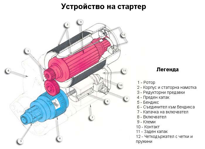

                        Стартер

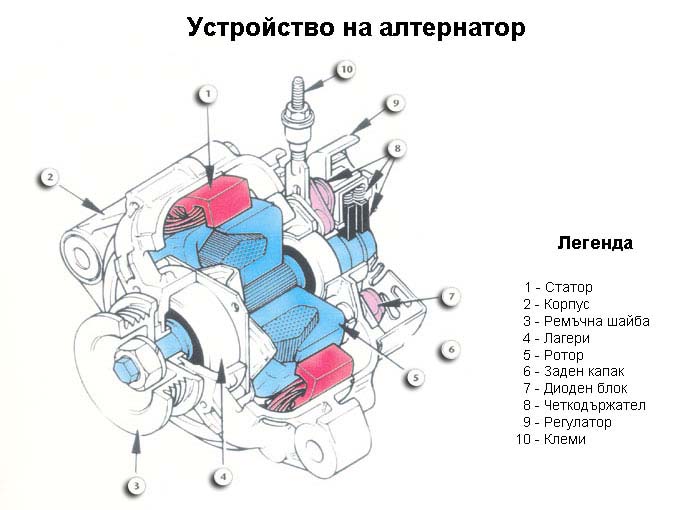

                            Алтернатор
